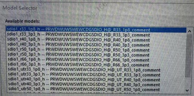

以 eMMC 为例、模型中有许多选项、1.8V 有4个选项、哪个是1.8V eMMC IO 的默认选项?

    您可以确认此处参考的处理器系列吗?
    您能否确认客户是否正在使用最新 IBIS 模型。
    更新 IBIS 模型应该只允许一种配置。
    Sreenivasa

    您好、Tony、
    我知道这个查询适用于 AM62x
    驱动强度配置
    TI 当前不支持为 SDIO 和 LVCMOS 缓冲器配置除标称(默认)值以外的任何其他驱动强度、因为标称值是关闭芯片级 STA (静态时序分析)的唯一配置。 标称值对应于 SDIO 的40Ω 和 LVCMOS 的60Ω。 IBIS 模型已更新为仅包含时序在内部关闭时的驱动强度。
    我们目前不支持更改驱动强度。
    该 SOC 专为在使用默认驱动强度时正常运行而设计。
    更改驱动强度可能会导致功能问题。 因此、我们目前不支持改变驱动器的优势。
    驱动强度必须保持默认状态、因为这是外设时序关闭期间使用的唯一条件。
    TI.com 上的最新 IBIS 模型应该具有更新的配置。
    确保客户在 TI.com 上使用更新 IBIS 模型。
    Sreenivasa
