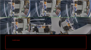

我们现在有六路摄像头输入。 我们希望使用马赛克将其拼接成2 * 3输出。 检查马赛克的相关 API 后,我们找不到一个地方来设置输出
如果我们要实现上述函数、可以在哪里修改它们?

    在应用程序中、将屏幕拆分为多个窗口、应用程序可以确定并提供每个窗口的大小、位置及其布局。 在多摄像头应用中、这是在 API set_img_mosae_params 中完成的。 您能否参考此实现并根据您的要求进行更改?
    Brijesh
    您好、
    在 set_img_mosae_params API 中,可以设置有效窗口数和马赛克拼图的窗口属性,但无法设置输出马赛克图像是6网格还是9网格,这会导致六个相机图像拼接后输出图像下方是否有有效图像。 如何删除下面的无效图像
    在这种情况下、您需要相应地增加输出图像/窗口的高度、假设完整输出图像为1920x1080、那么窗口大小为640x540。 您还必须相应地设置第二行的起始位置。

    感谢您的支持,问题已经解决!
