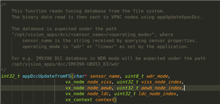

      请参阅此文件来配置自定义 src 参数($PSDKRA)/imaging/utils/iss dpc/app_iss_common.c 还请参阅 app_ldc_module.c 中的此函数 configure_dcc_params ()
     生成头文件后、将其包含在 app_iss_common.c 中
     在应用中启用此标志 sensorObj->sensorObj_DCC_ENABLE=1、然后此函数 CONFIG_DCC_PARAMS (vx_context、LDCObj * ldcObj、SensorObj * sensorObj)将在 DCC_config 中加载参数。
     是的、您可以参考此函数 app_iss_common.c 内的 appDccUpdatefromFS()、以在运行时更新 DCC 参数。

    尊敬的 Prakash:
     请参阅此功能 appDccUpdatefromFS()、它将位于 app_single_cam_main.c 中、以便在运行时更新 DCC 参数。
    请参考 app_iss_common.c 内这个函数 appDccUpdatefromFS()的定义
    此函数从文件加载 DCC 配置二进制文件并使用 TIvxNodeSendCommand () API 发送到节点
    传递 ldc_node_obj 以更新 LDC 配置、并针对休息传递 NULL。 参数 LDC_NODE_INDEX 是用于更新 DCC 配置的节点索引
    使用4个摄像头、因此会创建4个 LDC 节点、每个摄像头都将映射到一个 node_index、使用该 node_index 来更新该特定摄像头的配置

    Chaitanya Prakash Uppala
    尊敬的 Prakash:
    查看 appDccUpdatefromFS()的定义内部、它根据您传递的 sensor_name 加载 DCC 二进制文件、因此相应地给出传感器名称。
    您的代码将更新所有 LDC 节点的相同 DCC config 二进制文件。
    [报价 userid="554139" url="~/support/processors-group/processors/f/processors-forum/1471811/tda4vm-ldc-dcc-config/5656524 #5656524"]此外、请确认我是否需要在更新 app_update_DCC_params 函数中的 DCC 时注释掉 APP_INIT_LDC 函数中的 CONFIG_DCC_PARAMS。
    无需注释掉 CONFIG_DCC_PARAMS。
    尊敬的 Prakash:
    您的代码将为所有 LDC 节点更新相同的 DCC 配置二进制文件。
    我已经告诉你的代码做什么,是的,它不匹配你的用例(你发送的代码)。
    查看 appDccUpdatefromFS 的定义内部()它根据您传递的 sensor_name 加载 DCC 二进制文件、因此相应地给出传感器名称。
    我要求使用 appDccUpdatefromFS()的 sensor_name 参数、将不同的二进制文件传递给不同的摄像机、以便使用不同的二进制文件更新每个节点。 将 DCC_FILES (如"FRONT_CAMER_DCC")中的传感器名称作为 SENSOR_NAME 传递、每次迭代时、都会将相应的文件名作为 SENSOR_NAME 传递。
    查看此函数 appDccUpdatefromFS()的定义、了解如何从基于 sensnor_name 输入的文件中加载二进制文件。
    根据、修改 DCC_FILENAMEs 中的文件名。
    希望这可以澄清您的问题
