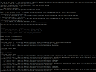

我尝试了 DiISPLAY 端口和 HDMI 端口都但没有信号后也得到登录提示
    你(们)好 您能告诉 我们您想在此处启动什么映像吗? 此外、所使用的 SDK 版本是什么?

    回到调试阶段、但我一直无法在最后重现问题 我将10.1 EdgeAI 图像与 J722S EVM 一起使用、连接 HDMI、看到屏幕显示出来。 下面是我看到的内容:
    根据您共享的当前日志、在使用 EdgeAI 映像时、显示驱动程序似乎按预期出现。
    但是、您的日志就像 HDMI 显示器未连接、未通电、或者显示器正在尝试协商分辨率、但不支持该分辨率。
    那么...
    • 为了进行完整性检查、您可以关闭和打开 HDMI 显示屏吗?
    • 是否使用了任何 DP 转 HDMI 适配器? 有时、如果使用无源适配器、EDID 将无法正确传播。
    • 显示器支持的分辨率和每秒帧数是多少?
    Takuma
    我使用了: 1)显示端口电缆:无转换器
          2) HDMI 端口电缆: VGA 到 HDMI 转换器
          无显示信号

    尊敬的 Anurag:
    我想我知道这个问题。 对于显示端口、我们尚未在 J722S Linux 上支持该端口。
    对于 HDMI、VGA 到 HDMI 转换器可能会导致 EDID 传播问题、从而导致分辨率协商出现问题。
    您是否能够找到本身支持 HDMI 的显示器、而无需转换器和测试?
    Takuma
    你好、Takuma、感谢您的支持
    1)我使用直接 HDMI 到 HDMI 电缆 ,它工作,感谢很多,但为什么 VGA 到 HDMI 转换器不工作?
    2) Display 有一些 GUI 菜单、该菜单接近 AI 功能、但这不会为我们的项目提供优势
    3) 3)我需要开发 UART 和 SPI 以及其他 必须具有 GUI 选择菜单和定制 GUI 操作系统( 如 rasbperry PI 和 BeagleBone)的功能       现在已经有了  ,我如何开始?
    尊敬的 Anurag:
    1)我用的 是 HDMI 到 HDMI 电缆,它工作了,感谢很多,但为什么 VGA 到 HDMI 转换器不工作?  [报价]
    正如我在上一篇文章中提到的、这是由于在使用转换器转 HDMI 时 EDID 未传达到 SoC 的问题。
