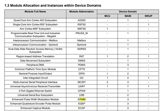

    如您所说"需要从 SoC 侧使用 ePWM 和 eQEP "。
    上述两个关键外设都连接到 soc 域、而不是 MCU 域。
    如果需要在 AM620中选择一个子系统进行 BLDC 控制、最好使用 A53内核还是 M4F?
    感谢您的详细分析,我将仔细检查您提供的信息
    上述两个关键外设均连接到 soc 域、而不是 MCU 域。
    为此、请参阅 TRM 中的"1.3器件域内的模块分配和实例"一节。
    如果我需要在 AM620中选择一个子系统来进行 BLDC 控制、最好使用 A53内核还是 M4F?
