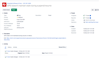

    可以在以下位置公开跟踪某些故障: https://sir.ext.ti.com/jira/projects/EXT_SITMPUSW/issues/EXT_SITMPUSW-21?filter=allopenissues

    我已经看到以下内容、并看到了 E2E 链接。
    我想查看 与此问题相关的代码更改或相关的提交、因为我们知道、Yocto SDK 只显示提交更改、而不直接反映问题差异。 目前、我只检查了 TI 内核存储库中的 GPIO 更改、但未发现任何与 EXT_EP-12083问题相关的提交。

    对于此特定问题 EXT_EP-12083、可以通过内核补丁 bb925b66d23b"hack:gpio:davinci:在 ti_sci_resume"中尽早恢复 GPIO 上下文来解决该问题。
    但总的来说、Anshu 的评论是正确的、某些问题由 Linux 之外的其他组件解决、并不总是可以指向源代码更改。
