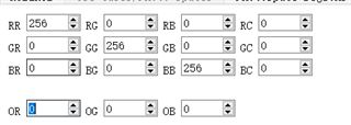

我想尝试通过 CCM 模块的失调电压来处理输入和输出 RGB 信号、但发现修改失调电压后图像没有改变。 我是否可以知道如何使这六个偏移(RC\GC\bC\OR\OG\OB)生效? 此外、还可以为我提供一个详细的公式来显示 CCM 和六个偏移值如何将输入 RGB 信号转换为 RGB 输出信号。 此外、我想知道这些偏移值的值范围是多少。

    尊敬的 Gang:
    我在 PSDK 中更改了 OFFSET 值、并在写入 CCM 寄存器之前打印了日志以确认该值正确。 但是、图像没有变化。 此外、我修改了 XML 中的偏移量并通过 DCC 将其发送到电路板、并且图像没有改变。
    此致!
    尊敬的 Ding:
    [报价 userid="561731" url="~/support/processors-group/processors/f/processors-forum/1471270/am62a3-about-the-ccm-function-of-the-fcp-in-the-viss-module/5649050 #5649050"]我在写入 CCM 寄存器之前更改了 PSDK 中的 OFFSET 值并打印了日志以确认该值正确。 但是、图像没有变化。 [报价]
    请根据 Git 上的最新版本检查您的 SDK 版本和 viss 内核。
    https://git.ti.com/cgit/processor-sdk/imaging/tree/kernels/hwa/vpac_viss/vx_vpac_viss_target_dcc.c?h=main#n797
    我想偏移已经得到支持。
