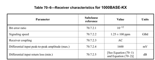

为此、我们需要 Rx 眼罩参数:眼高和眼宽、例如:
您能提供吗?

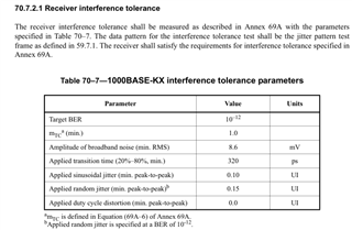

    SGMII RX 不会因此指定眼罩。 RX 定义通道中引入的噪声和抖动要求、RX 应该仍然能够容忍它、并且仍然能够检测有效模式。
    SGMII (1000Base-KX)所基于的接收器特性。
    Rx 干扰容差参数。
