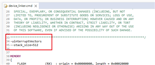

我在 Windows10 PC (有不同的工作区)上同时使用 CCS 和 CCStheia。 我已使用一个 syscfg 成功将2个 TI 演示组合成1个项目。 我成功在 mspm0l1306 EVM 演示组合上运行了 UART RW FIFO 演示和 TMAG3001。 昨天、当我遇到 CCS 服务器错误时、我添加了大约100行代码、并且不得不关闭计算机才能退出。 两个 CCS 系统上的代码都出现故障。
启动代码仍在两个系统上成功运行。 但是、即使我得到了干净的编译、新代码也会因未知中断陷阱挂起。 这种情况发生在对 EEPROM 的读取或写入操作中。 我知道这在我的原始系统上是有效的、因为我可以重新运行旧代码。 新代码有一对 memcpy.memset、而 str 调用、但仅包含少于10字节的数据。
我 需要知道从何处查找 CCS 日志以及如何增加堆栈大小。
如果有任何技术上的帮助、也将不胜感激。

    但新代码因未知中断陷阱挂起、
    请在 main 中定义以下函数:
    void NMI_Handler(void)
        __BKPT(0);
    void HardFault_Handler(void)
        __BKPT(0);
    确认输入了哪个处理程序。
    此外、请尝试单步调试项目、以找到哪个函数以及反汇编窗口中哪个指令导致了该处理程序。
    [quote userid="184868" url="~/support/processors-group/processors/f/processors-forum/1471455/ccstudio-tmag5273evm-mspmol1306我 需要从哪里查找 CCS 日志以及如何增加堆栈大小两件事。
    可以在项目的属性- Arm 链接器-基本选项中控制栈大小
    或者在.cmd 文件中、.cmd 文件由 syscfg 自动生成、也需要在 syscfg 中禁用该功能。
