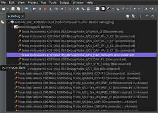

    您能告诉我您的目标配置是什么吗? 您是何时连接的?
    会发生什么?
    您是否在搜索栏中输入了地址?
    -若苏厄
    您好、Josue:
    我们选择了 am5728并测试连接和"启动目标配置"、我们在暂停后进行连接。
    会发生什么?
    应用生成的。
    您是否在搜索栏中输入了地址?
    我们输入了地址、在 APB 视图中、我们已收集了上述地址上的存储器。 您能帮助您使用收集的数据找出管道停滞的原因吗?
    乌沙公司
