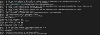

我们正在尝试在运行 SDK 8.4的 TDA4VM 平台上测试 optee、但未能为 optee 运行 xtest。 错误消息显示加载 TA 时发生错误。
以下是 xtest 日志的一部分:
*回归_1004测试用户加密 TA
/usr/sdr src debug/optee-test/3.17.0+gitAUTOINC+8a698baf9e-r0/git/host/xtest/regression_1000.c:459:xtest_teec_open_session (&session、crypt_user_ta_uid、((void *) 0)、&003_orig)具有预期成功的存储值:0x003_TE_0 =不可用
回归_1004失败
我们尚未修改 optee 的 bb 文件。 如 SDK 8.4的发行说明中所述、meta-ti 位于标签08.00.04.005 (commit:762f4908189fcd5f62cb259767768534264d7702)、meta-arm 位于标签3.1.1 (commit:c4f04f3fb66f8f4365b08b553af8206372e90a63)。
在使用 SDK 8.4时、如果需要进行一些修改来运行 xtest、您是否要进行检查并提供一些建议?

    我们确实增加了日志级别并也通过0900进行测试、以查看差异。 以下是一些发现:
    在0804中、我们在尝试调用 optee 示例应用时看到以下日志、但失败了:
    在0900、这是成功的、我们看到:
    在0900中、将同时进行安全存储 TA 和 REE TA 搜索、但在0804中、只能 进行安全存储 TA 搜索。 我们确信 ta 文件位于 /lib/optee_armtz.下
    您能否帮助确认 REE TA 是否可用于0804?
