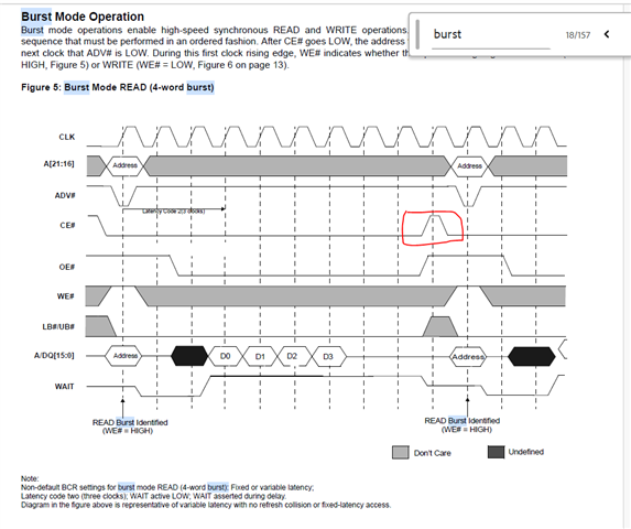

    我向设计团队了解到、由于不使用 DMA、芯片选择应该在写入之间切换、并且处理器访问数据时产生的延迟可能会导致 GPMC 接口复位。

    您好、Jenny Zhou、
    如果你看下面的图片,即使 PSRAM 数据表说,在突发模式下, CS 线路必须更改每个字数据传输在读取和写入周期.
    在我看来,你的 观察 是 可以的写入周期和相同的行为应该出现在读取和写入周期.

    实际上、在用户用例中、它们没有启用突发访问、即使它们没有启用突发模式、为什么 CS 线路在写入周期而不是读取周期中取消置位。
    Anil。
    尊敬的 Anil:
    感谢您的回复,我真的发现根本原因是 Adv 引脚的计时,我把计时更改为之后的屏幕拍摄,问题解决了。
