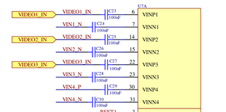

    您的系统是如何从每个传感器聚合 CSI 信号的? 是否每个传感器都有自己的 i2c 地址?
    我们有一个 I2C 传感器与4个摄像头连接,如下图所示
    我们的四个摄像头进入 NVP6324、如 belllow 所示
    NVP6324直接连接到 AM62P CSI
     NVP6324对4个视频输入进行多路复用并根据 MIPI CSI 协议将其发送出去。 对吗? NVP6324如何区分每个视频输入? 它是否使用虚拟通道? 如果是这种情况、您需要让驱动程序将此信息与 CSI Rx 驱动程序进行通信、然后由该驱动程序相应地创建4个视频节点。
    是的、它会创建虚拟通道。
