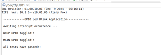

根据该指南、SBL 的调试模式已启用、如下3张屏幕截图所示(进行了更改)。  无其他更改。
刷写工具应该没有问题。
闪烁与 orig。 运行良好。 SBL 成功加载系统固件的 OPSI 映像
参考 e2e.ti.com/.../5670209
使用调试 tiimage 进行刷写不起作用。 FlashOpen 失败。 如果 在 main ()的开头设置 Debug_spinLock()、则在加载固件之前。
