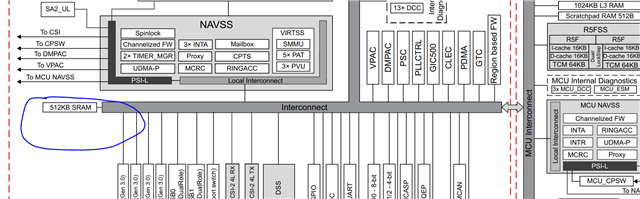

      TDA4VM 具有可使用的额外512kb SRAM、以下是 TDA4VM 的捕获
    您可以参考此图中的 TRM:
    关于该 SRAM、请参阅下面的 e2e 内容
    (+) TDA4VM:主域中 R5F 内核上的 RAT 配置- Continental ADCU5 Jacinto 论坛- Continental - ADCU5 - TI E2E 支持论坛
