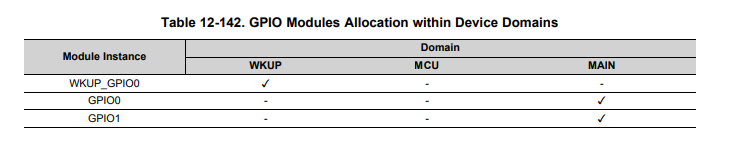

我有一个与 AM6548相关的问题。
GPIO GPIO0_x 和 GPIO1_x 是否可通过 MCU 进行访问和通过 MPU 进行访问(可能可访问或可操作)?
非常感谢您的帮助。
Sebastian
    尊敬的 Sebastian
    [报价 USERID="646184" URL"~/support/processors-group/processors/f/processors-forum/1486989/am6548-am6548-gpio-access-via-mcu-mpu "GPIO GPIO0_x 和 GPIO1_x 是否可以通过 MCU 访问并通过 MPU 访问(可能可访问或可操作)?[/QUOT]
    从 AM65x TRM 中、我可以看到没有分配给 MCU 域的 GPIO 模块。 GPIO0和 GPIO1模块分配给主域、WKUP_GPIO0分配给 WKUP 域。
    请参阅下图。
    此外、主域 GPIO 和 MCU 域之间没有中断连接。 请参阅下图。
    希望上述信息对您有所帮助。

    尊敬的 Tushar:
    感谢您提供的信息、这些信息有助于我们向前发展。
    Sebastian
