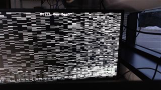

大家好、团队成员:
我正在运行 TI 提供的默认多摄像头应用、我注意到屏幕上出现了图像伪影、如下图所示。
问题:
问题1。  为什么我们只在第一次运行应用程序时才在屏幕上看到伪影、而在随后的运行中却看不到?
Vaishnavi
e2e.ti.com/.../WIN_5F00_20250306_5F00_07_5F00_08_5F00_32_5F00_Pro.mp4
    您好、Vaishnavi、
    此问题是否持续发生、例如在重新启动后、您第一次看到伪影或在电源循环后出现伪影、以及摄像头硬件设置是什么。
    Gokul
    尊敬的 Gokul:
    是的、每次下电上电后都会持续发生这种情况、和
    摄像头硬件设置:在为传感器2MP (AR0233)和8MP (AR0820)摄像头配置的融合板1和2 FPD Link3上进行了测试、并遇到相同的错误。
    您好、Vaishnavi、
    您能否请检查是否在最新的 SDK 10.01中发生这种情况、如果出现错误、则在执行"source ./vision_apps_init.sh"后共享引导日志和应用日志
    Gokul
