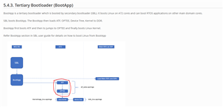

尊敬的女士/先生:
如 SDK 文档中的 BootApp 流程所示、为了加载和启动 Linux 内核、需要 ATF 和 OPTEE:  5.4.引导 HLOS—平台开发套件(PDK)- Jacinto 用户指南
/resized-image/__size/320x240/__key/communityserver-discussions-components-files/791/pastedimage1740469503393v1.png
在 TDA4VM 文档第13页中、我们提到了某些 MSMC 区域为 MPU1上的 ATF 保留。 TDA4AL 或 TDA4VE 也是如此吗? 请您也分享这些硬件的文件吗?
/cfs-file/__key/communityserver-discussions-components-files/791/1665.spradc1.pdf
我们与 Greenhills 讨论了 ATF 和 OPTEE 的要求、没有开始操作系统的要求。 由于 ATF 和 OPTEE 是与安全相关的库、因此我们打算使用 TIFS 进行安全引导、并使用自定义 HSM 来实现其他安全功能。
请澄清是否有在 A72内核上加载这些库的任何特定硬件要求?

    尊敬的  Mitesh:
    从 0x70000000到 0x7001ffff 为保留、ATF 对于  TDA4AL 或 TDA4VE 等器件也是如此。

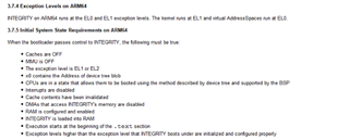

    您能否指导我了解 Tech ref/SDK 中的 GIC 要求、该指南提供了针对 A72中断管理设置和配置 GIC 所需的 ATF 指南? 除了 ATF 之外还有其他任何方法吗(例如使用电路板初始化参数来设置 GIC?
    开启 A72的辅助内核:您能在此处提供更多详细信息吗?
    另请注意、我们计划在 thw 2 A72内核上运行的 GHS OS 没有任何 ATF 要求运行。
    尽管 GHS OS 的系统状态要求之一是 异常级别为1/2 操作系统内核启动前"。 您能否说明一下、当使用 SciClient 接口引导 A72内核到 TIFS 并且板初始化已完成时、异常级别默认为1/2?

    您能否澄清 GHS 操作系统在例外级别方面的要求(内核需要 A72上的 EL1/EL2才能启动)? A72是否会默认引导至 EL3、然后 GHS 操作系统可以从 EL1/EL2执行、或者我们是否需要在 GHS 启动代码中专门设置 EL1/EL2?

    您能否澄清 GHS 操作系统在例外级别方面的要求(启动时内核需要 A72上的 EL1/EL2)? A72会默认引导至 EL3、然后 GHS 操作系统可以从 EL1/EL2执行还是需要在 GHS 启动代码中专门设置 EL1/EL2?[/QUOT]
    我们对 GHS 代码没有可见性、请与 Greenhills 联系。

    如果我们不加载 ATF 映像并直接要加载 GHS 操作系统、我们想了解如何满足以下先决条件? 是否有可能通过电路板初始化参数满足这些要求? 还是仅通过 A72的启动代码?
    Mitesh
    您好、 Mitesh
    我们没有关于 Green hill OS 如何工作的内部细节,所以不能在这里提供很多帮助。
    请在此与 Green Hills 讨论。有关进一步的查询、请每周同步。
