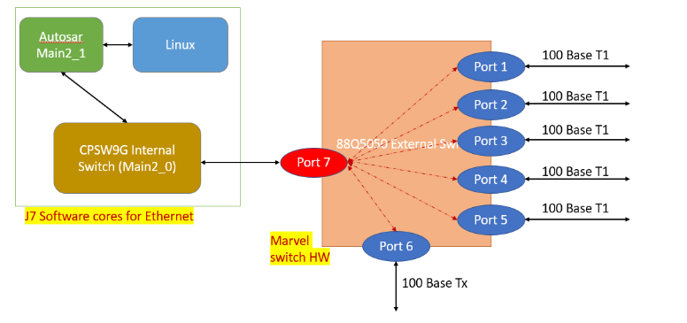

88q5050的端口1和端口2正在进行入口监视、而端口7是目标端口。
我们观察到有效负载中的其他字节、类型也被更改为高值、不同的场景 lenth 和字节是不同 的。
输入
详细信息视图

    您好、Sudheer:
    以上更改已存在、是否需要任何其他设置?
    上述更改已存在、任何其他设置都需要?
    索引7以上表示 MAC 端口8。 我在下面的主题中进行了说明、请检查以获取参考。
    https://e2e.ti.com/support/processors-group/processors/f/processors-forum/1471756/dra829v-ep2000-main2_0-ethfw-rtos-sdk-10-1-need-to-receive-any-data-from-mac-interface-regardless-of-mac-addr-or-vlan-non-vlan
    Sudheer
    您好、Sudheer:
    更正 索引6后表示 MAC 端口7已删除两个字节、但仍存在其他字节。
    现在"Type"为0x9100、其他数据与突出显示的数据相同。

    注意:在外部交换机中、我们将基于端口的 VLAN
    EtherType 9100无效。 "那你打算怎么办?" 是否添加了任何静态 VLAN 条目。
    当您将数据从端口1、端口2镜像到端口7时、与端口1、端口2相关的所有 VLAN 条目都应包含端口7、并且端口7和主机端口上的出站状态也应为该 VLAN 的一部分。
