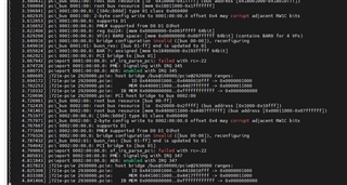

      非常感谢您目前的答复、卡住的设备问题已得到解决、但发现了新问题。 启动完成后、输入 lspci 命令时、没有设备节点。 您可以帮助检查此问题吗?
     以下是日志:

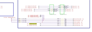

    这是我们的电路图、包括 PCIe3-REFCLK3P 的连接状态。 附件是修改后的 DTS、以及日志和校验寄存器值。

     在调试过程中、我发现了一种现象、即 EVM 板和定制板上的同一程序具有不同行为。 在 EVM 板上、PCIe0、PCIE1和 PCIe2都可以运行、而在定制板上、PCIe0、PCIE1和 PCIe2都报告 phy poweron 故障错误、这让我感到非常困惑。 以下是我的调试日志(EVM 和自定义日志)、希望对我们分析问题有所帮助。

    感谢您的原理图。 这种连接方式好像是通过 PCIe 参考时钟从 SoC 直接连接到 PCIe 连接器。 TI EVM 的默认硬件配置是使用外部时钟发生器、因此该硬件差异很可能是导致该问题的原因。

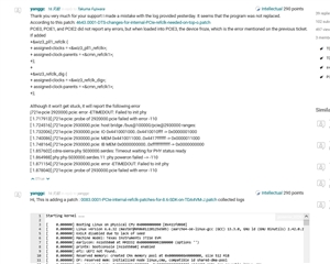

    非常感谢您的支持、我昨天提供的日志有误。 该程序似乎未被替换。
    PCIE0、PCIE1和 PCIe2未报告任何错误、但当加载到 PCIe3时、器件冻结、这是上一个票证中提到的错误。
    如果已添加
    +&wiz3_pll1_refclk {
    + Assigned-Clocks =<&wiz3_pll1_refclk>;
    + assigned-clock-paraments =<&CMN_refclk1>;
    +&wiz3_REFCLK_dig {
    + Assigned-Clocks =<&wiz3_REFCLK_DIG>;
    虽然它不会卡住、但会报告以下错误
    j721e-PCIe 2920000.PCIe:错误-ETIMEDOUT:无法初始化 phy
    [ 1.717913] j721e-PCIe:2920000.PCIe 的探测器出现故障、错误为-110
    [ 1.724516] j721e-PCIe 2930000.PCIe:主机桥/bus@100000/PCIe@2930000范围:
    [ 1.732006] j721e-PCIe 2930000.PCIe:IO 0x4410001000..0x4410010fff -> 0x0000001000
    [ 1.740086] j721e-PCIe 2930000.PCIe:MEM 0x441001111000..0x4417ffff -> 0x0000011000
    [ 1.748164] j721e-PCIe 2930000.PCIe:IB MEM 0x0000000000..0xffffffff -> 0x0000000000
    [ 1.857602] cdns-serra-phy 5030000.serdes:等待 PHY 状态就绪超时
    [ 1.864988] phy phy-5030000.serdes.11: phy 开机失败-->-110
    [ 1.871154] j721e-pcie 2930000.pcie:error -etimedout:无法初始化 phy
    [ 1.878040] j721e-pcie:2930000.pcie 的探测器失败、错误为-110
    您好, 这是添加一个补丁: 0083.0001-PCIe-internal-REFCLK-patches-for-8.6-SDK-on-TDA4VM-J.patch 收集的日志
    e2e.ti.com/.../pcieerror_5F00_0226.txt
     在之前的内容中、添加一个 PCIe3卡住的相关信息。

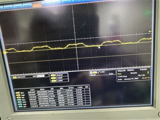

    这是 serdes3中 PCIe-REFCLK3P 引脚和 PCIe-REFCLK3N 引脚的波形、但看起来不是很正确。

    PCIe 时钟似乎未设置。 我可以在3个工作日内对此进行调查吗?
    我怀疑驾驶员被卡在驾驶员的574线附近: https://git.ti.com/cgit/ti-linux-kernel/ti-linux-kernel/tree/drivers/pci/controller/cadence/pci-j721e.c?h=ti-linux-6.6.y#n574
    您可以在这里放置一些调试语句、以查看导致问题的确切代码行。
