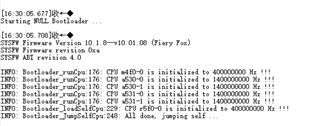

我有一个与 AM620入门教程相关的问题
背景:
  • CCS v20.0.2
  • 开发板:SK-AM62-LP、
  • 引导模式:OSPI NAND 引导(EVM 设置为从 CCS 加载和运行)
导入 M4F 工程 hello_world_am62x-sk-lp_m4fss0-0_freertos_ti-arm-clang 后、并进入调试模式。
M4F 内核保持 HALT 状态
它一直卡在_c_int00函数的开始无法继续运行、没有报告错误。
PS。 运行 uart_uniflash.py 时、我在 sbl_prebuilt/am62x-sk-lp 目录中未找到 default_sbl_null.cfg、我使用了 default_sbl_null_hs_fs.cfg、它是否与此有关?

    您好、Tushar
    我使用 CCS v20.1.0.6
    这是我的视频
     e2e.ti.com/.../8737.mp4
    尊敬的 Owens:
    感谢您分享视频。 CCS v20.01也存在同样的问题、但通过 CCS v12.8.1加载时相同的二进制文件可以正常工作。
    调试 RTOS。 我会将您的问题发送给 CCS 团队以便进一步分析。

    你是对的。 切换到 CCS v12.8后、我可以正常运行 hello world_am62x-sk-lpm4fs0-FreeRTOS 项目。 但是、当我运行 hello world nortos (hellw_world_mam62x-sk-lpm4fs0-0unortos_ti-arm-clang)项目时、我不断收到错误。 您能帮我弄清楚原因是什么吗?e2e.ti.com/.../meeting_5F00_01.mp4
    您是否已修改默认的 hello_world 示例?
    Tushar
     未修改 hello_world 示例。
    现在奇怪的是、使用 gmake cmd 编译的.out 文件可以正常加载和运行、
    但是、使用 CCS 编译的.out 文件无法加载并运行。
    同样、我尝试了空项目。 empty\am62x-sk-lp\m4fss0-0_freertos 可以运行、但 examples\empty\am62x-sk-lp\m4fss0-0_nortos 不能运行。 CCS 编译不支持 nortos 编译吗?

    使用我的 SK-AM62-LP 的 CCS 20.1.0不存在问题:
    e2e.ti.com/.../am62x_5F00_m4_5F00_stepping.mp4
    [报价 userid="581931" url="~/support/processors-group/processors/f/processors-forum/1486829/sk-am62-lp-in-m4f-project-m4f-core-halt-at-the-start-of-the-_c_int00-function/5714577 #5714577"]但是、当我运行 hello world nortos (hellw_world_mam62x-sk-lpm4fs0-0unortos_ti-arm-clang)项目时、我不断收到错误。 您能帮我弄清楚原因是什么吗?
    我也会遇到这些验证错误。 我必须禁用验证,如以下文章中提到的 Adithya ,然后它工作.
    https://e2e.ti.com/support/processors-group/processors/f/processors-forum/1346760/sk-am62-data-verification-error-while-loading-the-program/5131788#5131788

    此外、并非每个 EVM 都存在此问题。
    对于我来说、问题实际上已经完全停止了、我使用的是相同的电路板和程序。 它似乎很零星。 非常奇怪。
    对于项目"hello_world_am62x-sk-lp_m4fss0-0_nortos_ti-arm-clang"、使用"ccs + debug macro"进行编译时、发生了上述问题。 但是,当使用"CCS+RELEASE 宏"时,没有这样的问题。
    这使我感到非常困惑、我觉得某些与在某个默认的 CCS makefile 文件中进行调试相关的宏施加了限制。
    使用"不验证"不能解决此问题。
    尊敬的 Owens:
    您能否确认、您是否为正确的内核选择了无验证选项?
    请参阅下图。
    选择 No verification (无验证)后、您将不会看到数据验证错误。 是否会收到不同的错误消息?
    请分享新的错误日志。
    Tushar
    重新选择内核后恢复正常。
    尊敬的 Owens:
    重新选择内核后、情况变得正常。
    感谢您的确认。 该问题非常随机、不会每次和每个 EVM 上都发生。 因此、目前唯一的权变措施是禁用验证。
