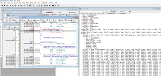

    我已验证 MCU_TIMER0每10ms 正确中断一次;但该 MCU_TIMER0存在一个假中断、如上所示:
    未设置 MCU_TIMER0中断标志、但 VIM 检测到 MCU_TIMER0中断、并  调用 MCU_TIMER0 ISR。 此中断由"Svc 0x0"指令触发、而不是由 MCU_TIMER0中断触发
    您是否有一个 SDK 示例、其中 MCU_TIMER 与 FreeRTOS 配合使用?  我可以尝试从您的示例中重现它
    下面是解释的相同屏幕截图

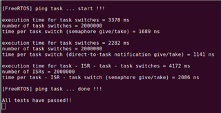

    有一个任务切换测试示例、 ti/kernel/test/freertos/task_switch
    该应用应该测试任务切换、但根据我的测试、执行不会在任务之间切换。 虽然任务列表中显示 FreeRTOS_MAIN 正在运行、但我在 ping_main ()和 pong_main 处放置了断点、但我没有发现这些断点命中
    可以试试这个、看看任务是否正在交替的乒乓线程之间切换吗?
    是的、我已经测试了此示例。 我在 ping_main 和 pong_main 中保留了断点、这两个中断对我都是如此。
    我看到任务切换以及在 UART 控制台上打印日志
     PDK 中还有许多其他运行 FreeRTOS 的示例。

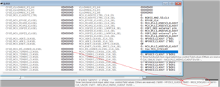

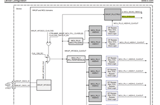

    由于该问题与 MCU_TIMER 中断相关、因此我想在此处确认 MCU_TIMER 时钟。
    在寄存器 CTRLMMR_WKUP_MCU_PLL_CLKSEL 中、 WK_PLL0CTRL0选择 HFOSC0_CLKOUT 作为输入源。  从下图中可以看出、 MCU_SYSCLK0为19.2MHz
    从 MCU_CTRL_MMR0_CFG0下的寄存器 CFG0_MCU_TIMER0_CLKSEL 中、MCU_TIMER0 选择 MCU_SYSCLK0/4、即2.4MHz。 MCU_TIMER0是否在该低频率下运行?

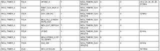

    此外、我仍然不确定您看到的计时器周期。   您能否确认 您之前运行的 MCU_TIMERn_CLKSEL_clk_SEL[2:0]的值? 是 HFOSC0还是 MCU_SYSCLK0?
    鉴于默认情况下它为000、HFOSC0 在您同时使用的所有 TI EVM 上预计为19.2 MHz。 您在电路板上操作过这个吗? 否则、它可能是24 MHz、25 MHz 或26 MHz。
    预期周期应为(0xFFFFFFFF - TLDR + 1)/ HFOSC0 = 2500000 / 19200000  = 0.130s = 130ms。 此计算使用的是您提供的 TLDR 值。
    但是、如果您使用 MCU_SYSCLK0且 MCU_TIMERn_CLKSEL_clk_SEL[2:0] 为001、则计时器时钟为 MCU_SYSCLK0/4、即250 MHz。 MCU_SYSCLK0为1000MHz 或1GHz。 这对应于您遇到的值 2500000 / 250000000 = 0.01s = 10ms。

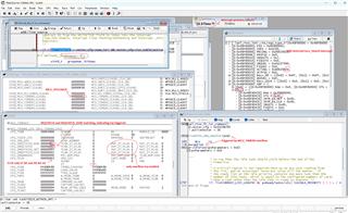

    假中断的寄存器和堆栈帧屏幕截图
    寄存器和堆栈帧截屏以确保正确中断

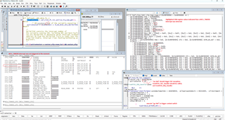

    下面是我的电路板中的 MAIN_PLL0的屏幕截图:
    MAIN_SYSCLK0的结果为1GHz
    十六进制 12月 输出电压 FOUTPOSTDIV
    (FREF/REFDIV)*(FBDIV+FRAC>>24) FOUT/(DIV1+DIV2)
    FREF 19200000 2000000000.38 66666666666.79
    FBDIV 0x68 104.
    分数 0x2AAAAB 2796203.
    REFDIV 1. 1.
    DIV1 2. 2.
    DIV2 1. 1.
    我的计算正确吗?  您的 CFG_PLL0寄存器的寄存器转储是什么?

    您仍在使用 MCU_TIMER0、是否正确? 从下图中、您可以看到这是由 MCU_PLL_0控制的。 您需要检查 MCU_PLL_0寄存器、而不是 MAIN_PLL0。 如果您尝试查明 MCU_SYSCLK0为1GHz、我可以确认这一点。
    [报价 userid="346969" url="~/support/processors-group/processors/f/processors-forum/1481789/j784s4xevm-j784s4-r5f-core-fake-interrupt-triggered-by-instruction-svc-0x0/5707299 #5707299"]
    在文档 spruil1c.pdf 中、MCU_PLL 表标记为待定。  这部分现在是否已完成?
    [报价]
    有一个较新的文档 spruil1d.pdf、对于我们的 J721E 器件使用了这些 TRM。 您将需要下载 J784S4的 TRM、因为这是您所使用的器件。 最新的 TRM 中填充了该表。
