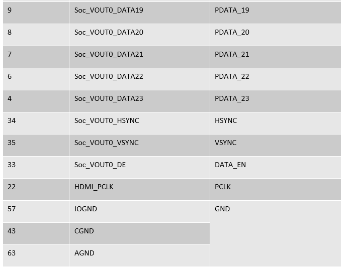

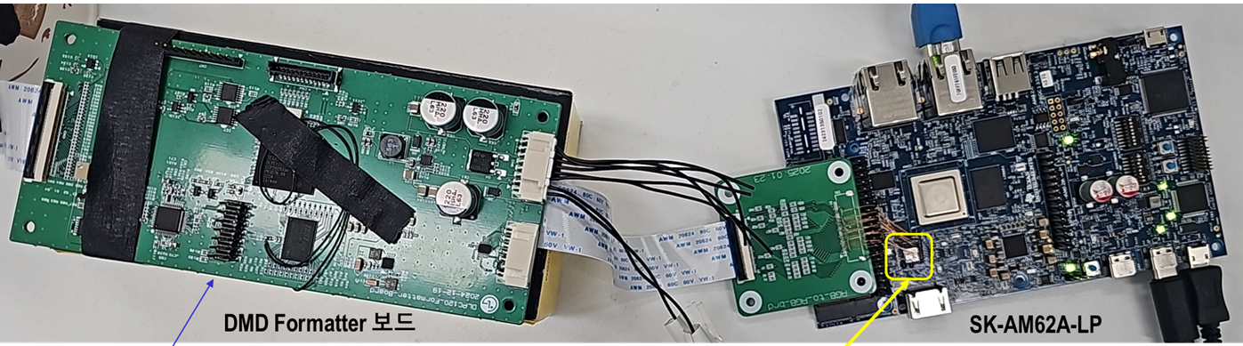

我的客户 通过移除 sil9022 HDMI 发送器修改了 SK-AM62A-LP 板以输出 RGB888、但似乎未检测到显示。
您能否检查以下硬件配置是否没有问题?
DMD 格式器板是接收 RGB888的定制板、已确认接收 RGB888的信号良好。
通过移除硅9022、将其与 DMD 主机板连接、如下所示。
谢谢、此致、
SI

    您好、SI:
    pingshan zhao 说:
    DMD 格式化板是接收 RGB888的定制板、且已确认能够很好地接收 RGB888。
    我假设 AM62A 正在发送数据。 我不确定是否需要将此线程分配给 DMC 板 PL。
    您能否分享 DMD 板信息以便我分配给正确的团队(产品系列)
