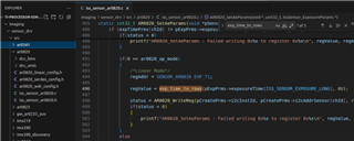

我正在使用 SDK 版本09_02_00_05和 HLOS:Linux、通过 TDA4H 硬件平台设置 AR0341图像传感器。
我已经使用默认的 DCC 工具为 AR0341传感器创建了 XML 文件。 接下来、我将尝试使用以下链接中的指导调整摄像机的自动曝光(AE):
[常见问题解答] AM62A7:如何设置2A 算法的最短/最长曝光时间和模拟增益? -处理器论坛-处理器- TI E2E 支持论坛
不过、我会遇到输出图像(VISS 图像)看起来非常暗(曝光不足)的问题。
问题:
1.链接论坛博文中提供的指南是否适用于使用 AR0341传感器对 TDA4H 平台的自动曝光(AE)进行调优?具体来说、我正在尝试调整最小/最长曝光时间和模拟增益、但由于 AR0341传感器无法控制主机端的模拟增益、因此我仅调整曝光时间。
2.关于曝光时间转换:
 我观察到、对于其他传感器(例如 AR0820)、在向传感器发送曝光时间之前存在特定的转换逻辑(例如、在函数`AR0820_SetAeParams ()`中)。
 AR0341是否需要进行类似的转换? 如果是、您能否提供有关转换过程的指导或用于将曝光时间转换为 AR0341传感器预期格式的公式?
示例:对于 AR0820 传感器
文件名:iss_sensor_ar0820.c
函数名称:AR0820_SetAeParams ()

    [报价 userid="613150" url="~/support/processors-group/processors/f/processors-forum/1491597/tda4ah-q1-auto-exposure-tuning-for-ar0341由于 AR0341传感器无法控制主机端的模拟增益、我只调节曝光时间。
    这看起来像是 AR0341的限制。
    但是、我遇到了输出图像(VISS 图像)显得非常暗(曝光不足)的问题。
    [报价]
    这与 AR0341的增益(模拟和数字)有关。
    对于其他传感器、传感器中可能允许更多增益。
    AR0341在这种情况下可能比较特殊。
    通常、您应该在传感器中使用尽可能多的增益来获得更亮的图像。
    您可以在 VISS 中尝试做的另一件事是更改 GLBCE 设置、以使输出图像尽可能明亮。
    例如、打开/关闭正向/反向感知 LUT 开/关组合、以使输出图像更亮(一个开+关组合提供最亮的输出)。
    Unknown 说:
    是否需要对 AR0341进行类似的转换? 如果是、您能否提供有关转换过程的指导或用于将曝光时间转换为 AR0341传感器预期格式的公式?[/QUOT]
    是的、需要进行这种转换。
    这取决于传感器和您的传感器驱动程序设置、我们 TI 无法提供支持。
    [/quote]
