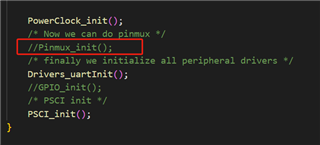

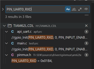

我注释掉了 pinmux_init ()、但仍然可以看到 UART0在没有任何 GPIO 初始化的情况下正常工作。
DebugP_LOG ("UART 初始化1\r\n");
我检查了映射文件、没有看到 pinmux_init()
想知道这背后的原因是什么? 我还尝试了完全删除 Debug 文件夹、然后重新编译/por EVM、但仍然得到相同的结果。

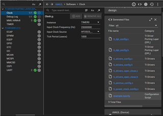

    您能否为正在运行的应用共享 SysConfig 文件中的以下部分的片段?
    调试日志和 UART
    Vaibhav
    尊敬的 Vaibhav:
    我不确定您要查找的以下哪些部分、如果需要其他屏幕快照、请告诉我
    感谢您的耐心。
    我不确定您要查找的以下哪些部分
    我在这里提到过:
    调试日志和 UART
    您能否发送调试日志(Debug Log)部分的屏幕截图、即您已共享 UART 1。

    UART 外设的 pinmux 设置已由 Pre-BL 完成、因此您会看到 UART 日志在执行期间仍然出现、即使 pinmux 初始化已注释掉、也是如此。
    Tushar
    谢谢 Tushar、
    这证实了我的假设:)
