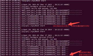

很长一段时间的客户 SOP TDA4VH、最近他们发现 TDA4VH 会 启动时失败 电流将卡在0.56A .
经过多次测试、客户发现了 问题电路板出现故障的根本原因 DDR2 (DDR 控制器2) memcpy 、他们进行了 ABBA 测试、发现此问题与 TDA4VH 无关、与 DDR 无关。
他们已经完成了两次 ABBA 测试。
1:将正常的 DDR 放置在此问题板上、以更换问题板上的 DDR、问题仍然存在。
2:将正常的 TDA4VH 放在这个问题板上,替换问题板上的 TDA4VH ,问题消失了。
它们使用以下编码来分别测试 DDR0、DDR1、DDR2和 DDR3的 memcpy。
(__LW_AT__1)测试0x80080000 ~ 0x80080080存储器副本,内部 DDR0,结果:正常
(__LW_AT__2)测试0x80080080 ~ 0x80080100内存副本,内部 DDR1,结果:正常
(__LW_AT__3)测试0x80080180 ~ 0x80080200存储器副本、在 DDR3内、结果:正常
(__LW_AT__4)测试0x80080200 ~ 0x80080280存储器副本,内部 DDR0,结果:正常
(__LW_AT__6)测试0x80080280 ~ 0x80080300存储器副本、 在 DDR1内部、结果:正常
(μ A 7. T Ü V)  0x80080300 ~  0x80080380内存副本、内部  DDR2、结果:在 DDR2内存复制处卡住、失败!
客户多次重复测试、但所有测试都停留在 DDR2内存复制测试中、如下所示。
