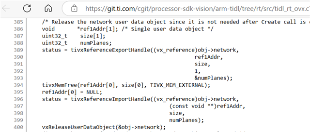

    尊敬的 Barak:
    这似乎是 TIDL 代码创建的一些悬空指针存在的问题
    您能否尝试从中删除以下行
    c7x_mma_tidl_*/arm_tidl/文件夹
    Rahul T R

    尊敬的 Barak:
    我指的是以下文件
    c7x-Mma-tidl-*/arm-tidl/browse/rt src / tidl_rt_ovx.c
    在10.05中删除行号 423至443
    进行更改后、您需要执行以下操作
    1.创建 SDK -j
    2.创建 linux_fs_install_sd
    Rahul T R
    尊敬的 Rahul:
    我已经更新了/opt/ti-processor-sdk-rtos-j784s4-evm-09_02_00_05/c7x-mma-tidl/arm-tidl/rt src tidl_rt_ovx.c、并按照您的说明进行操作。
    但它无法 解决问题、我看到了相同的问题。

    尊敬的 Barak:
    根据 Gokul 的观察、TIDL 输出似乎溢出
    为了确认这一点、我们可以为输出传感器分配更多的存储器
    您可以通过更改来实现该目的 DIM[0]= 2 而不是  DIM[0]= 1 中的噪声频谱密度
    创建输出张量时的应用程序代码(在 vxCreateTensor 之前)。
    这将使其优先于所需的内存的2倍
    您可以尝试一下吗?
    Rahu T R

    尊敬的 Barak:
    Gokul 已经测试了我上面的建议,这似乎解决了问题。
    我们正在与 TIDL 专家在内部探讨输出溢出的根本原因、原因
    Rahul T R

    尊敬的 Barak:
    在我们调查 TIDL 问题时、您可以尝试以下权变措施
    这是简单的应用更改
    变化  DIM[0]= 2  而不是  DIM[0]= 1  中的噪声频谱密度
    创建输出张量时的 cpp 应用程序代码(在 vxCreateTensor 之前)。
    Rahul T R

    应用程序似乎不 符合作为 IOBufDesc 一部分请求的大小。 对于某些特定情况、TIDL 需要一些额外的空间、而 IN 可能与确切的形状不匹配。 因此、作为应用程序编写器、应通过考虑输入和输出端的 IOBufdesc 来分配存储器
    不是很重要
    Pramod
    在 使用 ONNX RT 时、我们的应用团队会提出一个后续问题(如果适用)。 答案如下:
    如果用户通过共享存储器直接向 TIDL-RT 馈送输入、则适用共享存储器。
    真正的 ONNX RT 接口是 Linux 用户空间中的电源缓冲区、让 ONNX RT 通过将 ARM 共享存储器中的缓冲区复制到 DSP 来委派给 TIDL-RT。 在本例中、TIDL-RT 管理共享存储器空间中输入和输出的缓冲区分配、因此在用户空间中、您可以根据缓冲区的实际形状提供缓冲区大小
    但正如您知道的 、上述方法涉及一个缓冲区复制、为了尽量减少缓冲区复制、我们根据应用要求直接在共享存储器中提供输入和输出。 在这种方法中、虽然您使用 ONNX RT、但仍然从 输入和输出缓冲区属性视点绕过 ONNXRT。 因此、在这种情况下 、应用需要遵守 TIDL-RT 针对其输入和输出提出的缓冲器要求
    Pramod
    尊敬的 Barak:
    请确认上述解决方案是否解决了您的问题。
    Gokul
    您好 Gokul 和 Pramod、
    此时我可以更新、将 dims[0]更改为2可以消除在将其应用于我与您共享的代码时发生的内存损坏。 下一阶段是将其集成到我们的应用程序中、并检查推理输出的数据有效性。
    另外、我们刚刚与您的团队举行了一次会议(Varun 和 Chris 参加了会议)、我分享说、此修复对我来说并不清楚、因为我不了解 Pramod 在上面讨论的内存大小需求链接。 他们说、这些内存大小要求实际上包括内存对齐和填充、我们在分配缓冲区时应该考虑这些内存对齐和填充、这些详细信息可以从与 ONNX 一起使用的工件文件中提取。 我们已要求从我与您分享的工件中提取这些内存详细信息(可在 buffOverrunDemo.tar.gz 中的 data/TransformersModelBack 文件夹下看到)。
    请提供用于提取数据和为输出密度计算存储器起始+结束地址的说明。
    BTW -我们是否应该以相同的方式分配输入密度?
    巴拉克
    继续后面的问题、我这边还有2个问题:
    1.我们是否可以在人工编译过程中控制/覆盖实际数据的填充和对齐?
    2.当我们给指针提供 张量到 ort::value::CreateTensor, 我们应该提供指向填充起始点的指针(下图中的蓝色箭头)或指向数据起始点的指针(下图中的红色箭头)。
    尊敬的 Barak:
    来回答您的问题
    "我已经说过、此修复程序对我来说并不清楚、因为我不明白 Pramod 在上面讨论的内存大小要求的链接。 他们分享了这些内存大小要求实际上包括内存对齐和填充、我们在分配缓冲区时应考虑这些内存对齐和填充"
    -是的,在共享内存中为输入和输出分配的实际内存要求可能高于模型尺寸。 此外、在某些情况下、输入和输出都可能需要一个额外的平面、而这是设计所必需的。 如果通过 ONNX (即在 ARM 上)分配内存、共享内存分配将在内部进行、并且分配适当的大小。 据我所知、您是直接分配共享存储器、因此这些大小可能与 onnx 张量大小不同。 通过读取工件中生成的*。io_1.bin、可以找到实际大小。 这 是 sTIDL_IOBufDESC (https://software-dl.ti.com/jacinto7/esd/processor-sdk-rtos-jacinto7/10_00_00_05/exports/docs/c7x-mma-tidl/ti_dl/docs/user_guide_html/structsTIDL__IOBufDesc__t.html) 的二进制文件、其中包含 TIDL 所需的实际缓冲区大小的所有信息
    " 我们已要求从我与您分享的工件中提取这些内存详细信息"
    -现在,如果应用程序是基于 OSRT 的,该结构不会公开。 只有基于 TIDL-RT 的应用程序可以访问该结构。 这 需要改进、我们将努力 解决这一问题、公布结构、并更新我们的示例。
    "我们应该以同样的方式分配输入密度"
    -是的,从技术上讲,输入张量大小也应该来自上面提到的相同结构。
    目前、您可以分配额外的平面、该平面应该正确无误。
    您好、Abhey、
    因此、我的一位同事设法找到了一个解析 io.bin 文件的代码。
    解析显示大多数输出感应器按照您的指示请求填充1个通道、但另一个需要填充5个通道。
    我目前考虑了几个假设:
    1.我们正在正确解析数据(再次,需要解析二进制文件的指令)。
    2.增加 OpenVX API 中的通道填充将扩展数据(平面)末尾的通道。
    3.我们可以增加 openvx 内存而不改变 cv :: mat (谁使用相同的内存)到原始大小(没有填充)。
    4.不支持除通道填充之外的任何填充(我不确定我们如何处理数据本身附近的填充)。
    5.我们交给 tensorCreate API 的指针是分配(VX)数据的开头。
    此外,我们仍然想知道我们是否可以控制伪影编译阶段的填充(这样我们就可以删除填充需求)。
    我们将 在未来几天内使用此修复测试我们的应用程序。
    巴拉克
