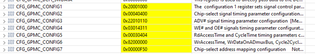

    您是否还可以提供 GPMC 寄存器十六进制内容的转储、其中以下 n 是所使用的芯片选择?
     - GPMC_CONFIG1_n
     - GPMC_CONFIG2_n
     - GPMC_CONFIG3_n
     - GPMC_CONFIG4_n
     - GPMC_CONFIG5_n
     - GPMC_CONFIG6_n
     - GPMC_CONFIG7_n

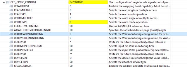

    具体来说、我想知道 WAITREADMONITORING 位是否置位了。 如果设置了该位、如果清除了该位、会出现什么行为?
    我希望是证明存在设置时间违例、或者通过 ReadAccessTime = 2正确锁存数据。
    另一个实验是查看您是否可以延迟 CS 1/2周期并使用 ReadAccessTime = 3可靠地采集数据。 只需使 CSEXTRADELAY = 1且 ReadAccessTime = 3。 这对于在 CLK 到 CSN (F2、F3)的整个可变性情况下可靠工作可能是必要的。 将来收到的器件上从 CLK 到 CS 的延迟可能会有所不同。 它们的行为可能与您测试的器件不完全相同。 它们可能位于数据表参数的两端、您应该对 GPMC 时序进行编程以适用于两个极端。
    标记
    尊敬的 Mark:
    此波形除"D"之外已有"D"。
    这是  GPMC 寄存器十六进制内容的转储、我看到"WAITREADMONITORINing"尚未设置。
    我已尝试 CSEXTRADELAY = 1和 ReadAccessTime = 3、是的、数据可以正确读取。 根据我的理解、只要"ReadAccessTime = 3"、无论"CSEXTRADELAY = 1或0"、数据都可以正确读取。
    尊敬的 Jenny:
    并且我尝试了"CSEXTRADELAY = 1"及 ReadAccessTime = 3"、是的、可以正确读取数据。 根据我的理解、只要"ReadAccessTime = 3"、无论"CSEXTRADELAY = 1或0"、数据都可以正确读取。
    我建议保持 CSEXTRADELAY = 1且 ReadAccessTime = 3。 这些时序更符合 CLK 到 CSn (F2、F3)的整个可变性范围。
