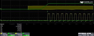

尊敬的 Kallikupa:
我还有一个关于图7-5的问题
我们可以看到、MCU_OSC0_XI 时钟输入必须为"0"、直到 所有电源稳定、然后才会变为活动状态
但是、当查看 EVM 原理图(TMDS64EVM/ PROC101C (004))、然后进行一些物理测量时、我会看到这种情况不受尊重
如图所示
: 上屏幕:P0V85 VDDR_CORE 与 MCU 时钟输入混合=> MCU 恰好在 P0V85之前的1.5毫秒内处于活动状态
:下屏幕: MCU_CLOCK 在时钟开始激活的时刻缩放=>时钟测量: 25 MHz : OK
这是否合法?
这是不是可以容忍的?
Bruno

感谢您提供 的意见。
请参阅以下常见问题解答
[报价 userid="113256" url="~/support/processors-group/processors/f/processors-forum/1475290/am6412-power-up-timing-delays/5666771 #5666771"]如图所示
这是否合法?
这是不是可以容忍的?
[报价]这不是问题。 数据表中的时序图介绍了最坏的情况。
Sreenivasa
感谢 Kallikupa、
您参考的常见问题解答与 EVM 的情况并不真正匹配、因为在 EVM 中、时钟来自外部源、而不是来自依赖于 VDDS_OSC 的晶体。
在 EVM 中、时钟在所有电源都施加到 MCU 之前很久就开始切换。
关于你的断言: "这不是一个问题。 数据表中的时序图介绍了最坏的情况。 :我是否应该理解,图7-5中显示的几个切换是最小的一个(实际上是1 ,需要2µs ),他们可以开始之前,独立于电源?
您确认吗?

Bruno、您好!
谢谢你。
[报价 userid="113256" url="~/support/processors-group/processors/f/processors-forum/1475290/am6412-power-up-timing-delays/5666939 #5666939"]但你确认:
关于你的断言: "这不是一个问题。 数据表中的时序图介绍了最坏的情况。 :我是否应该理解,图6-5中显示的几个切换是最小的一个(实际上是1 ,需要2µs ),他们可以开始之前,独立于电源?
[报价]在 MCU_PORz 被释放之前、时钟需要保持稳定
MCU_PORz 只有在电源斜升且振荡器稳定后才能释放。
以上理解是正确的。
Sreenivasa
