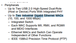

我想询问为 AM4378BZDND100分配了多少个 MAC 地址。

    TRM 在表7-11中说明了有两个 MAC 地址编程到这些寄存器中:
    630h CTRL_MAC_ID0_LO 第7.3.1.26节
    634h CTRL_MAC_ID0_HI 第7.3.1.27节
    638h CTRL_MAC_ID1_LO 第7.3.1.28节
    63Ch CTRL_MAC_ID1_HI 第7.3.1.29节
    这些 MAC 地址是 TI 已经购买的地址、通常客户更喜欢购买他们的 MAC ID。
