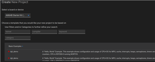

1)如何在 CCS 20-x (theia)中为 AM68/AM69创建一个 hello world 项目?
2) AM68/AM69目标和/或 SK-AM69目标板是否有基本的 SysConfig 配置?
3)是否可以提供相关步骤、以在适用于 A72、R5和 C7x 的 SK-AM69板上获取 hello world 示例?
4)是否有 SK-AM69 GEL 文件 要初始化入门套件(Clk、PLL、DDR、pinmux、等)以在存储器中加载 hello world 的 CCS?
或者、需要让卡首先引导 u-boot/Linux 以便 CCS 可以将代码示例加载到目标中?
许多 AM6x 都具有 MCU+ SDK、为相关评估卡提供了 Hello world ( 例如、请参阅 AM62A MCU+ SDK 10.01.00.33):
此外、显然、在选择 AM64B 入门套件目标时可以创建一个 hello world、但在选择 AM69目标时无法创建:
提前感谢、
Anthony

     没有适用于 AM69A 的 MCU+   SDK、因此 AM62A 的 MCU+ SDK 文档中没有等效的 hello world 示例。  SK-AM69支持的所有 PROCESSOR-SDK-LINUX 均可在以下位置获取:https://www.ti.com/tool/download/SDK - AM69A

    我建议不要使用 XDS560 V2、而是在 SK-AM69上使用板载 XDS110、从而不需要 GEL 文件。
    请记住:
    • MCU_R5FSS0包括提供器件管理功能的双核 R5F、IS 保留以执行 TI 提供的代码 . R5FSS1是提供多媒体控制功能的双核 R5F 保留以执行 TI 提供的代码 .
    • 深度学习加速器 C7x + MMA 是怎样的 保留用于执行 TI 提供的代码、不可用于自定义代码 .
    如需了解更多相关信息、 请访问数据表:https://www.ti.com/lit/ds/symlink/am69a.pdf
