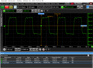

1 μ s)示波器(、摆幅为400mV)去除50欧姆 绿色
摆幅为 200mV (添加50 Ω)  蓝色
)Ω、:内部讨论、连接 GND 的50 Ω 外部电阻是 PCIe 标准的要求。 请 提供 PCIe 标准  文献
)Ω 电阻会导致问题:Ω 会增加 50 Ω 摆幅为200mV、可以吗? PCIe CLK 规格所需的振幅是多少
    PCIe 差分时钟高电平为>= 150mV、差分时钟低电平<=-150mV。 我们测得的每个电压至少为+/-400mV。
    是的、50欧姆是 PCIe 规格要求。
