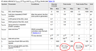

大家好!
你好。 TI 专家。
希望获得快速支持。 我会在 Datasheet 中搜索 AM6204。
我可以问我可以从哪里获得此信息吗?
谢谢你。
    你好、怀伊恩周
    感谢您的提问。
    请参阅处理器特定数据表
    7.11.5.12 I2C
    该器件包含六个多控制器内部集成电路(I2C)控制器。 每个 I2C 控制器是什么
    设计符合 Philips I2C 总线 规范版本2.1。 但是、器件 IO 不是
    完全符合 I2C 电气规格。 每个端口说明了支持的速度和例外情况
    以下内容:
