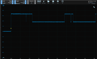

    您好、 Sreenivasa
    1.可以测量3.3V 的电压。 请参阅随附的 SD 卡信号测量。
    2.3.3V 电压当前由负载开关 U6控制、该开关默认处于打开状态。
    3.客户可以测量 CD 引脚的高/低变化来确定是否插入了 SDCard。
    Daniel
    e2e.ti.com/.../Measure.xlsx
    e2e.ti.com/.../SDCard_5F00_poweron_5F00_insert.pdf
    e2e.ti.com/.../SDCard_5F00_poweron_5F00_noinsert.pdf
    Daniel、您好!
    谢谢你。
    我来回顾一下输入。
    复位期间预计3V3_AM62_SDCard 可用于引导、从而获得支持。
    Sreenivasa
    Daniel、您好!
    请将 SD_CDN 连接至3V3_AM62
    SDCARD_POWERON_INSERT 帮助我理解名为 VDD 的网络。
    Sreenivasa
    Daniel、您好!
    生成的3.3V 电源似乎为3.45、可能不在 ROC 范围内。 请在继续测试之前检查并调整电阻。
    Sreenivasa
