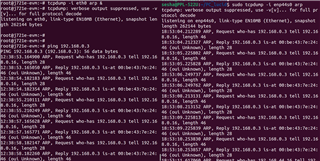

    实验- 2:  我们 删除了静态添加的 ARP 条目。 然后、我们cpdump对目标和主机都运行了 t 命令、并尝试从目标 ping PC IP。 我们观察到目标可以发送 ARP 请求、PC 响应 ARP 请求。 目标成功从 PC 收到 ARP 响应。 但是、目标无法添加 ARP 条目、  进而导致 ping 失败。
    请查找捕获日志:
    您能否帮助我了解目标无法添加 ARP 条目的原因、并提供一些要点来进一步调试此问题?

            我们 删除了静态添加的 ARP 条目。 然后、我们cpdump 对目标和主机都运行了 t 命令、并尝试从目标 ping PC IP。 我们观察到目标能够发送 ARP 请求、PC 响应 ARP 回复。 目标成功从 PC 收到 ARP 响应。 但是、目标无法添加 ARP 条目、  进而导致 ping 失败。

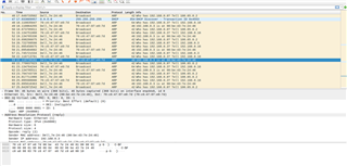

          我们观察到、目标发送的数据包被标记为 VLAN-id 1。  这就是即使任一侧都接收到数据包、ping 也失败的原因。 您可以在下面的 Wireshark 图中看到它。 不过、当静态添加 arp 条目时、 Ping 工作正常。
    我们正在从8.1 SDK 移植到9.2 SDK、之前这一版本不会出现问题。 让我们知道如何在9.2 SDK 中获得类似的功能。

    通过观察上述图片、似乎在9.2 SDK 中、数据包将vlan_id=1默认设置为。 您能检查一下并告诉我吗?
    默认情况下、VLAN ID 1是来自 SDK 的主机端口 VLAN、CPSW 将为从内部内核接收到主机端口的未标记添加 VLAN ID 1、并在从外部端口发送数据包时取消标记。
    如果使用 VLAN ID 1、则需要将主机端口 VLAN ID 从 SDK 更改为不同的未使用 VLAN 值。

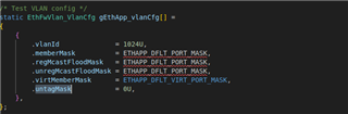

    如果您要从 eth0发送 VLAN 标记的数据包、默认情况下、不会根据静态 VLAN 条目删除标记、因为我们使用 UNTAG MASK 作为0。
    如果您希望在外部端口出口时删除标签、需要设置位0、即特定于主机端口。 因此、在从主机端口出口时、所有内部数据包都将取消标记。

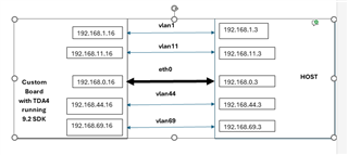

    尊敬的 Sudheer:
    我们具有以太网连接、如图所示。
    1.我们的定制电路板、TDA4运行基于9.2 SDK 的 S/W、通过以太网连接到主机(笔记本电脑)
    2."eth0"是主接口板上的主接口、主接口上有以下 VLAN 接口:vlan1、vlan11、vlan44和 vlan69
    3.如图所示、对主板<=>主机之间的所有 VLAN 接口执行 ping 操作可以正常工作
    4.主接口(eth0)上的 ping 不起作用
    5、调试分析发现,从板上传出的所有包都标有 vlan-id "1"。 因此、主机无法  正确路由数据包以使 ping 成功。
    6.我们的要求:
      a."eth0"上的所有出口数据包均应未标记(无 vlan-id)
      b.所有来自不同 VLAN 接口的数据包都应根据 VLAN 进行相应标记
    要满足上述要求(6)、您前面提到的"untagMask"的值应该是多少? 这过去在8.1 SDK 中正常运行。
    Sesha Venkata Harikrishna。

    默认情况下、VLAN ID -1用于主机端口 VLAN。
    如果接收到主机端口的任何未标记数据包、VLAN -1将添加到数据包、而出口 VLAN ID 将未标记。 (untagMask 为0x1FF)
    如果 添加 具有相同 VLAN-1的静态条目、它将覆盖带有  unagMask 为0的现有条目。
    因此、从主机端口发送的数据包将使用 VLAN-1进行标记。
    我建议您将超出 HOST_PORT_VLAN_ID 更改为网络中未使用的 VLAN 并进行检查。
