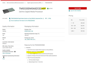

大家好、我在器件数据表和 TI store 中看到3个不同的器件型号都是工业温度范围、它们之间没有明显的差异、数据表中也没有描述的差异
希望你能解释一下这一点

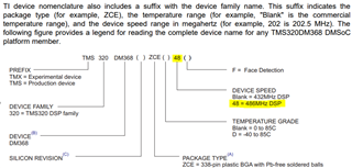

     "D"表示-40至85C。 "F"表示面部检测。 您可以在数据表中找到器件命名规则。

    但什么是"D48F"?? 没有提到什么"48"代表在 PN 结构中,你发送上面
    TMS320DM368ZCED48F
    THX
    Leor
     我正与我们的内部团队就"48"符号进行澄清。
    Leor、您好!
     这是我发现的。  48支持486Mhz 的价格比432Mhz 的价格更高。 但是、产品页面上的问题令人困惑、因为48个器件型号引用的数据表与非48个器件相同、仅声明运行432Mhz。 客户没有理由支付更高的价格、并且仅限于432Mhz 操作。
     TMS320DM368ZCED48F 的数据表实际上限制了 NDA、但显示了更高的工作频率。 如果非48个器件型号足以满足您的应用需求、您只需订购非48个器件即可、忘记48个器件型号。 如果您对更高的频率感兴趣、首先要签署保密协议。
    请告诉我这是否回答了您的问题。
