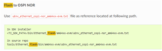

一种情况下可以在 eMMC 中执行此操作(请参阅 (9)[常见问题解答]如何通过以太网将 SK-AM62B/SK-AM62A 引导并通过以太网将 U-boot 和 Linux 二进制文件刷写到 eMMC 中? -处理器论坛-处理器- TI E2E 支持论坛 作者: (9) Daolin Qiu 的个人资料- Daolin Qiu - TI E2E 支持论坛 )
我们想看看是否可以通过 CPSW 以太网以类似方式进行更新、但也可以以八通道(或四通道) SPI NOR 闪存为目标?

    [报价 userid="576793" url="~/support/processors-group/processors/f/processors-forum/1491066/am6442-can-am64x-os-images-linux-rt-and-freertos-and-user-application-firmware-be-installable-over-the-cpsw-ethernet-port-into-octal-or-quad-spi-nor-flash "]我们想看看是否可以通过 CPSW 以太网以类似的方式进行更新、同时也针对八通道(或四通道) SPI NOR 闪存?
    您可能会发现此链接的结尾对实施 OSPI NOR 闪存很有用: https://software-dl.ti.com/processor-sdk-linux/esd/AM64X/latest/exports/docs/linux/OSPI Foundational_Components 44Tools/Flash_via_Ethernet.html
    如果您有其他后续问题、敬请告知。
