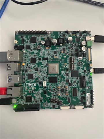

从 SDK 引导循环中使用预构建映像构建 SDCard、以及开箱即用的原始 SDCard 映像。
在"sudo ./create-sdcard.sh"中、如果我选择"tisdk-edgeai-image-j722s-evm.rootfs.tar.xz"、则周围的 j722s EVM 板引导环路会打印"Welcome to Arago 2023.10!"
选择其他 rootfs "tisdk-tiny-image-j722s-evm.rootfs.tar.xz"会成功引导。
跳线开关的设置与 https://software-dl.ti.com/jacinto7/esd/processor-sdk-linux-j722s/10_01_00_04/exports/docs/linux/How_to_Guides/Hardware_Setup_ CCS/J722S_EVM_EVM.html 相同 Hardware_Setup
如果我从以前版本的 SDK 下载页面提供的版本中填充了 SDcard 的 boot/和 root/分区、则仍然具有相同的行为:
* 09.02.00.05 boot-adas-j722s-evm.tar.gz
* 09.02.00.05 tisdk-adas-image-j722s-evm.tar.xz
* 10.00.00.08 boot-adas-j722s-evm.tar.gz
* 10.00.00.08 tisdk-adas-image-j721e-evm.tar.xz
* 10.01.00.04 boot-adas-j722s-evm.tar.gz
* 10.01.00.04 tisdk-adas-image-j722s-evm.tar.xz
是否有任何关于此评估板故障的提示?
e2e.ti.com/.../ttyUSB2_2D00_log.txte2e.ti.com/.../ttyUSB0_2D00_log.txte2e.ti.com/.../create_2D00_sdcard.sh_2D00_log.txt
    您能否确认在内核或 U-Boot 中的默认 SD 卡上没有进行任何其他更改、并且使用上述脚本创建的默认 SD 卡会出现该行为?
    基尔西
    感谢 Keerthy、
    是的。没有什么比./ create-sdcard.sh 更重要的了
    对于 boot-adas-j722s-evm.tar.gz、 tisdk-adas-image-j722s-evm.tar.xz 除了 tar 命令来提取内容外没有其他内容。
    根据不同的外观、到目前为止测试了两个不同的 USB 电源适配器、但行为未变。
    我今天早上尝试的第一件事是尝试另一个 USB 电源适配器--这一个确实可以在 HDMI 输出上显示"Edge AI Gallery 10.1"屏幕。
    谢谢...但道歉的噪音,因为它已经证明:(
