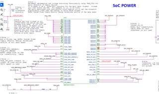

大家好、团队成员:
在随附文档中、EVM 的该设计文件显示 SoC 电源(P9)的 L14/L15引脚(VDDSHV5)连接到 VDDSHV_SD_IO。 但是、由于 VDDSHV_SD_IO 未连接到任何电源、VDDSHV5似乎未连接到任何电源。
Howeer、对于 MMC1 (SD)、看起来 VDDSHV5必须连接到1.8V 或3.3V、因为 MMC1电源是 VDDSHV5。
  1. 您是否了解不需要连接 VDDSHV5的原因正确?
  2. IF1正确、那么是否预计不使用 MMC1接口?
Mari Tsunoda.
