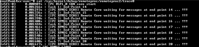

  我尝试在远程内核上创建多个端点、并尝试从 Linux 进行通信。 我已在 R5F1_0内核上创建了端点14、15、16、17、18、20。 从 Linux 内核,我能够建立与只有14和15的连接。 远程更新。 尝试从 Linux 内核初始化第16个端点时、显示 无法打开 ptdev /dev/rpmsg3
无法创建端点设备。
同样、14、17个端点可以初始化、其他端点不能访问。
一次只能访问2个端点
如何解决该问题。 就数字而言、从 Linux 内核到远程内核的访问端点是否存在任何限制

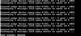

    我再次按照链接中提到的说明进行操作。 我不使用共享存储器。
    我已经附上了远程内核[MCU]的日志、其中显示了端点的创建和等待来自 Linux 内核的消息。
    下图显示了我可以同时访问3个端点、其它端点显示设备或资源忙。
    我还附上了相同的代码
    e2e.ti.com/.../rpmsg_5F00_trail1.c.c
    下面随附的另一个案例的图像显示所有必需的端点都已创建并且能够交换消息
    我已经附上了同样的代码。
    e2e.ti.com/.../rpmsg_5F00_trail2.c.c
    代码之间唯一的区别,假设我打开一个端点,描述符必须在打开新的描述符之前关闭。 即使描述符的名称不同、我也需要使用 rpmsg_char_close()、以便删除之前创建的端点。 否则、它显示错误资源繁忙。

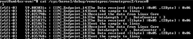

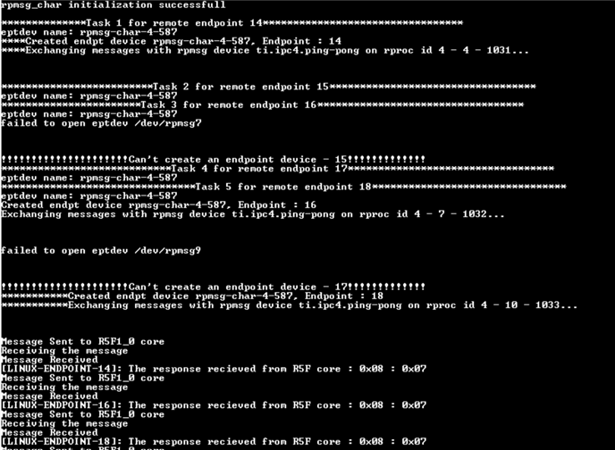

    A53内核部分源代码的 PFA、在该部分中、它尝试与具有多个端点(即14、15、16、17、18)的 R5F1_0内核建立连接
    e2e.ti.com/.../ipc_5F00_rpmsg_5F00_a53_5F00_mutiple_5F00_endpoints.c
    我还连接了 Linux 端的终端输出、显示它只能为端点14、16、18创建端点、并与相同的端点通信。 它未能创建和建立与端点15和17的通信。
    R5F1_0内核的源代码 PFA、用于创建多个端点并从 Linux 内核接收消息。
    e2e.ti.com/.../mutiple_5F00_endpoints_5F00_test_5F00_r5f.c
    我还附加了远程内核日志、显示它正在从端点14、16和18接收数据、并为相同端点发送响应。

    Mamatha 您好!
    我不知道问题是您是否需要在 Linux 端为要连接的每个远程处理器端点提供唯一的端点设备名称?
    我能否让您 为每个任务使用唯一的端点设备名称进行测试?
    例如、可能如下所示:
    sprintf (ptdev_name、"rpmsg-char-%d-%d"、rproc_id_val、getpid ());
    sprintf (ptdev_name、"rpmsg-char-%d-%d"、rproc_id_val、getpid ()+1);
    sprintf (ptdev_name、"rpmsg-char-%d-%d"、rproc_id_val、getpid ()+2);
    等等

    您好、Nick。
      很抱歉这么晚才回复。 我被分配到不同的任务,同时,我也不在镇上,无法回答。
    是的、基于下面的更改、同时访问的多个端点能够正常工作
    例如、可能如下所示:
