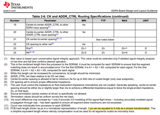

我的客户正在设计 DDR4模式、并且对 本文档有几个问题
  1. 在第19页的表2-6中、可知1ps = 5mil。 表2-6和2-7中的要求是否考虑了 DDR4内部迹线长度?
    例如、在表2-7上、 DRS31 (BYTE0长度)是 MAX500ps (≒2500mil=63.5mm)、可以将这视为从 AM6442 BGA 引脚到 DDR4 BGA 引脚可能的最长长度吗?

    1.要求是引脚对引脚的。  您无需考虑封装引脚延迟、因为训练算法将补偿由封装引起的任何进一步不匹配
    2. EVM 设计文件位于 TI.com:  https://www.ti.com/tool/TMDS64EVM 上、 其中包含布局电路板文件。  您可以在那里获取布线长度信息。

    客户提出了有关 DDR4 MAX 迹线长度的跟进问题。
    从表2-6、2-7中、DRS31 (BYTE0长度)=500ps (≒2500mil=63.5mm)。
    DDR4 = 100mm 时的最大布线长度似乎更常见。 DDR4迹线长度要求相当严格(63.5mm)有什么原因吗?
    Mari Tsunoda.
    我认为63毫米并不严格。  尺寸为2.5英寸!  由于存在与 DDR4相关的高速总线、因此有必要限制两个器件之间的距离。  要求处理器提供的 DDR4大于2.5英寸的电路板有哪些限制?
