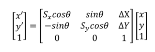

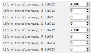

在 DCC LDC 插件中、有一个3x3 [R、T]矩阵可进行旋转和转换。 但在此矩阵中、我们只能沿 z 轴旋转、并在 x-y 平面上进行转换。
我的问题是:如何在 LDC 中沿 x 轴或 y 轴旋转?

    一般而言、如果您无法验证所有可能的 G 和 H 值以及网格 LUT、则由于 H/W 限制(位深度和精度)、我不建议使用此透视图。

    若要沿 x、y、z 轴旋转、矩阵较低:

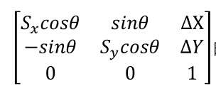

    但在 DCC 中、[R T]矩阵为:
    我对使用此矩阵实现实现实现透视变换持怀疑态度。
    换言之、是否可以 通过用户定义的 mesh.txt?包含旋转和透视变换

    LDC 矩阵是公共反向映射、除了整数预分频限制外没有什么特殊之处。
    虽然公式用于正向映射、但数学方法相同。
    [报价 userid="502704" url="~/support/processors-group/processors/f/processors-forum/1495905/tda4vh-q1-how-to-do-r-t-transformation-in-ldc/5749111 #5749111"]
    [报价]
    这是我通常建议执行的操作、以避免 LDC H/W 中出现整数精度问题
