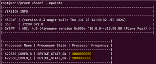

我们使用 DRA821xC 芯片、根据下面显示的数据表信息、最大频率为750MHz。 然而,当我使用 k2conf -- cpuinfo 时,我得到2GHz。 我的问题是如何获得实际的 CPU 频率、即 CPU 的运行频率? 谢谢。

    SDK 将默认频率设置为超集 T 速度等级器件。  您需要修改 SDK 以根据数据表频率进行配置。  此处提供了与此主题相关的常见问题解答:

    了解了我们需要更改用于-T 2GHz 速度的默认超集 SDK 频率设置以达到-C 750MHz 速度。
    Q1:-C 速度部件是否支持2GHz? 或者、即使默认设置是2GHz、它也会运行750MHz?
    问题2: DDR 和 PCIe 数据速率是否受此核心频率设置的影响(-C 速度与-T 速度)? 我的理解不正确吗?
    Q3:在相同的资源工作负载下、-C 速度和-T 速度之间有多大的功耗差异?
    最大值
    尊敬的 Max:
    1.它将以软件设置的任何频率运行。  然而、考虑到器件旨在以最大750 MHz 运行、如果软件配置为2GHz、您可能会遇到功能问题/崩溃。

    很抱歉混淆。 我提到 sbl_soc_cfg.h 只是因为 Kyle 提供了参考建议来修补它(https://e2e.ti.com/support/processors-group/processors/f/processors-forum/1227640/faq-tda4vm-tda4vl-tda4al-tda4vh-dra821-how-can-we-make-the-jacinto-sdk-compatible-for-device-variants-yxz)。 根据您的反馈、我认为我应该修改 SPL 引导。  我需要将 A72 CPU 频率从默认的2GHz (超集芯片-T 速度等级)更改为芯片等级速度(我使用的是-C 速度750MHz)。
    您能告诉我应该修补哪个文件 、以便我的 Linux 映像能够在750MHz 而不是默认的2GHz 频率下运行吗?

    感谢您提供信息。 在哪里可以找到 A72内核的器件树绑定文档?
    我的 dts 文件(SDK 10.00.08)看起来与您在链接 e2e.ti.com/.../faq-dra821u-how-to-change-the-frequency-of-a72-and-r5f-cores-and-disable-one-a72-core 中提供的 u-boot 补丁不同。
    对于 assigned-clock-rate 属性、u-boot 补丁会显示两个整数值、而在我的器件树文件中、有3个整数值。

    要使用的实际 CPU 频率是哪个值? 文档在哪里?

    尊敬的 Charles:
    [报价]
    A72位于: https://www.kernel.org/doc/Documentation/devicetree/bindings/arm/cpus.yaml 下
    [报价]
    时钟标识位于此处: https://software-dl.ti.com/tisci/esd/latest/5_soc_doc/j7200/clocks.html
    时钟"202 2"对应于: DEV_A72SS0_CORE0_0_ARM_CLK_CLK、因此将该时钟设置为 750 MHz 将起作用。
