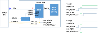

我使用 TMS320C6678制作了定制的 B/D、要将主机 PC 用作 RC、将6678板用作 EP。
在主机 PC 上安装 Linux 后、在检查"lspci"时未找到6678。
6678定制电路板的设置如下所示。
- BOOTMODE[2:0]: 100=>引导设备: PCIe.
- BOOTMODE[9:3]:0000010 => PCI Device Configuration (PCI 设备配置)字段
- BOOTMODE[12:10]: 011 =>输入时钟: 100MHz
- PCIEMODE[1:0]: 00 => PCIe 在端点模式
- PCIESSEN : 1 => PCIe 子系统已启用
- NOR 闪存为空。
1.可以将主机 PC 的复位连接到6678的 RESETFULL#吗?
当我使用复位序列(1)和2)进行测试时、在两种情况下都无法识别6678器件。
2.我必须使用 IBL 吗?
