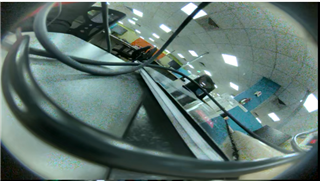

我们试图从 RGB565 (FVID2_DF_RGB16_565) 到 NV12 (FVID2_DF_YUV420SP_UV)进行 DSS 颜色转换。
显示屏出现、但颜色不正确。
原始图像:
转换后:
如何修复此颜色错误?
    您好、
    正如我们在另一个主题中讨论的、您能否更正 DSS M2M 节点的输入格式? 像 RGB565 (FVID2_DF_RGB16_565)一样、您是否可以尝试使用 BGR565 (FVID2_DF_BGR16_565)并查看它是否有所帮助? 输入似乎具有不同的 RGB 分量顺序。
    Brijesh

    通过在 DSS 中使用 BGR565 (FVID2_DF_BGR16_565)输入配置 dssM2Mcfg.h、我们现在可以获得正确的输出。
    /**<输入帧属性:格式*/
    #define APP_DSS_M2M_IN_FRAME_FORMAT  ( FVID2_DF_BGR16_565 )
    但是、当我们向 DSS 提供 RGB565 (FVID2_DF_RGB16_565)时、DSS 颜色转换中有什么/有什么限制、从而将红色和蓝色互换图像作为输出。

    不受限制。 这是因为您观察到颜色交换时使用的格式不正确。

    是的,我们需要理解的东西.. 使用外部帧查看器工具/甚至是用于帧查看器的在线工具,我们可以在源帧中看到正确的图像颜色, 例如: RGB。
    但为什么在 DSS 的输入端读取源帧或将其解释 为 BGR?
    请注意、DSS 需要如下所示的 RGB 元件订购。 如果 不匹配、您将在 DSS 输出中看到颜色错误。
