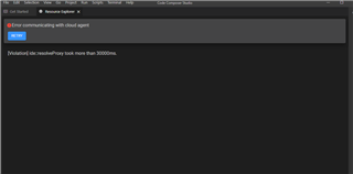

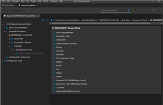

我正在使用 CCS 20.1.1版本。 当我单击"浏览软件和示例"按钮时、将显示第二张图片。 但几秒钟后、将显示第三张图片。 如何解决此问题?
    您好:
    看起来云代理已超时。 我假设您使用代理连接到互联网。 这是间歇性问题、还是始终在您尝试使用 Resource Explorer 时出现? 您是否可以浏览扩展或执行任何需要访问互联网的其他操作?
    Ki
    如果我等了足够长的时间、也会出现此错误。 我目前正在调查...
    对我来说、当它发生时、我在 Resource Explorer 中点击它时、它似乎已恢复。 您看到相同的吗?
    我与工程部门进行了检查、这是一个已知问题。 此问题将在5月底的下一个 CCS 版本(20.2.0)中修复。
