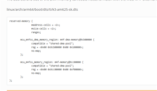

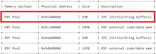

    参考此链接、
    https://software-dl.ti.com/processor-sdk-linux/esd/AM62X/08_06_00_42/exports/docs/linux/Foundational_Components_IPC62x.html
    我假设我们没有用于"IPC 资源表"备份或恢复的软件 API、因此我们需要自行实现此功能、不是吗?
    我认为 IPC 资源表位于地址 0x9cb00000 + 1MB 长度中、不是吗?

    [报价 userid="533255" url="~/support/processors-group/processors/f/processors-forum/1468969/am620-q1-is-reset-isolation-for-mcu-domain-is-so-called-ffi-freedom-from-interference/5652168 #5652168"]
    我认为故事应该如下所示、其中包含"FFI + MCU RESET A Core"
    [/报价]
    我们需要备份足够的4KB 存储器、并且必须从以下地址开始地址位置
    /*当 M4内核提前使用 Linux 引导时、资源表必须放置在 DDR_IPC_resource_table_linux 的开头*/
    DDR_IPC_resource_table_linux:origin = 0x9CC00000、length = 0x1000
    如果您遇到任何问题、请告诉我。

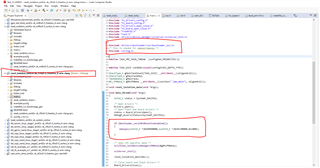

    您好 Anil、
    1.第一幅图像是示例代码,第二幅图像是我的代码。
      我将 pscMCU2MainDisable 和 psMCU2DMDisable 的值设置为0、因为这些参数的值为1会导致看不到后续日志。
    仅使用重置隔离代码共享 M4F 内核示例以查看代码更改
    2.我们在 Uboot 阶段启动 M4内核。
    这是您正在使用的引导模式
    版本为10.00.00.14。
    您正在使用哪个版本的 MCU+SDK
    Devin。

    您好 Anil、
    1.在上面的第二个映像中、使用 memcopy 备份资源表、并在复位 SOC 后恢复资源表。
    您在哪里对 Linux 表执行 memcopy 操作以及重置发生后它们如何恢复
    我真的很抱歉。 由于咨询安全和公司法规、我无法与您共享整个项目、但我可以与您共享我使用的测试代码。 我将 RPMSG 例程与热复位例程组合在一起、以测试复位后是否可以恢复通信。
    引导模式为 eMMC。
    我想问哪种引导模式是 OSPI 或 eMMC。 或 SD 引导模式?
    Devin。

    您好 Anil、
    1.我没有对 resetRealsr 函数做任何更改。
    也请分享 resetReqIsr 函数的片段。
     2.代码后面:  localAddr = AddrTranslateP_getLocalAddr (table_addr ) ;
      日志打印: 表地址:0x9CC00000 =>本地地址:0x9CC00000、此地址转换是否正确?
    本地地址的 DDR 内容位于0x9CC00000位置。
     我将分享所有 RAT 和 MPU 配置。
    检查您的 RAT 和 MPU 区域设置
     老鼠:
    MPU:
     4.我想问如何详细地做。 它是否应该在 linker.cmd 中配置、或者它应该在代码中分配4K 空间、还是以其他方式分配?
    分配一个4KB 的专用内存位置、用于将 DDR Linux 表存储到 M4F RAM 中
    Devin。

    我们应该将编译?后生成的.out 文件推送到哪个目录
    @吉布斯,我想在这里回答你的问题 PPT:
    [Gibbs]:为什么不使用 uint64_t?? 是不是错了?
    从日志中可以看到、如果使用 uint64_t、转换后的地址输出为0。
    但如果我使用 uint32_t、其转换的地址为0x9CC00000。
    [Gibbs]:为什么不使用 Rpmessage_Resource memcopy?
           如何擦除 Rpmessage_Resource 中的 DDR 表、以及检查 IPC 是否正常工作? 如果 IPC 运行失败、则表示复制正确的存储器区域。
    我打印 Rpmessage_Resource 表的地址、实际上是0x9CC00000。
    我使用了测试方法。当我擦除 localAddr 时RPMessage 无法初始化。
    从日志中可以看到、地址正确。
    Devin。
