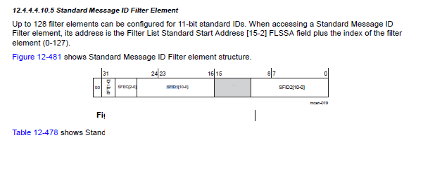

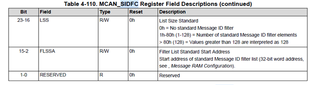

    在表中 ,bits 15-2 被设置 过滤器列表起始 addr ,但 addr 为32bits, 无法理解!
    是、地址为32位、但我们不会在 FLSSA 位字段中直接填充地址。
    FLSSA 字段以4字节字(32位)为单位指定。
    计算 FLSSA 的公式:
    FLSSA=(标准过滤器起始地址−消息 RAM 基址)/4
    通常它位于消息 RAM 中的第一个位置、您可以填充0
    确保过滤器列表有足够的空间、并考虑到:
    每个标准过滤器条目需要4个字节。
    MCAN_SIDFC.LSS 字段定义标准过滤器的数量。
    地址范围不得与 RX/TX 缓冲器、FIFO 或专用缓冲器等其他部分重叠。
    在修改过滤器配置之前、确保 MCAN_CCCR.CCE 设置为1 (配置模式)。
    Tarun Mukesh
    当我设置寄存器时,我发现 candump 没有打印任何结果,发送者显示它正在正常发送。只需发送 canfd 帧 ID 0x111
    M_CAN_WRITE (cdevM_CAN_GFC0x3f);
    M_CAN_WRITE (cdevM_CAN_SIDFC1<<16); //仅一个滤波器
    m_can_fifo_write_no_off (cdevstart0x891107ff);  //id:0x111 mask :0x7ff
    0x891107ff ==== 1000 1001 0001 0001 0000 0111 1111 1111
    当我设置 m_can_write (cdev、 M_can_gfc、 0x0)时、所有 FAME ID 都将由 candump 打印。这表示 sidfc 或 筛选器值   0x891107ff    是否设置不正确。   请帮助我兄弟,谢谢!

    您好:
    在 Rx 缓冲区中接收消息
    sfid2 = 0x0U
    sfid1 = 0x111U;
    sfec = 0x7U;
    SFT = 0x0U
    如果您编写此配置、您可以接收 CAN ID 消息。

    这是为了在 Rx 缓冲区中包含 Rx 消息、而不是在 Rx FIFO 中包含 FIFO
    GFC 被设置为0x30、candump 没有打印 ID、并且发送方可以、只发送具有多个不同 ID 的标准帧。     、我只需要使用 socketCan 在 Linux 上重新生成 canfd 帧、在/ti-processor-sdk-linux-rt-j7-evm-08_06_01_02/board-support/linux-RT-5.10.162+gitAUTOINC+02a1d48fd7-g02a1d48fd7/drivers/net/can/m_m_c.linux 中修改了 一些寄存器、那么我是否可以使这些步骤正常? 然而,在 MRAM 的开头设置 sidfc reg 和写入过滤器元素并不起作用 !μ s
