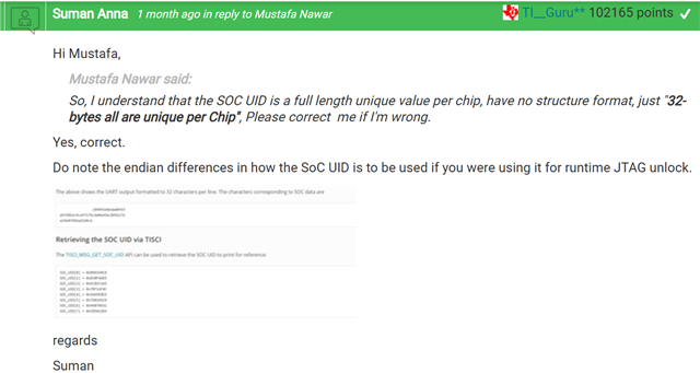

根据链接的原始问题、我询问是否有任何证据表明 SOCUID 完整的32B 独特、  并且没有特定于制造商的模式/结构/数据。

    我不确定您要查找什么、但 SoC UID 实际上是每个样本的唯一 ID。 它没有任何特定于制造商的模式。
    唯一 ID (UID)是   K3架构 SoC 上的整体高安全性架构概念中安全 JTAG 调试功能的一个基本方面。 必须将高安全性器件的 JTAG 解锁限制为仅采样。

    我不确定您要查找什么、但 SoC UID 确实是每个样本上的唯一 ID。 它没有任何特定于制造商的模式。
    我正在确切地寻找这个信息、但我需要官方文档参考(如果可能)中的这一声明作为官方参考、因为我们的 OEM 客户需要将此信息作为 TI 的官方承诺、且不接受此问答论坛作为官方渠道。
    这就是我要找的(如果存在)。
    唯一 ID (UID)是   K3架构 SoC 上高安全性架构整体概念中安全 JTAG 调试功能的基本方面。 必须将高安全性器件的 JTAG 解锁限制为仅采样。  [/报价]

    但我需要官方文档参考(如果可能)提供此声明作为官方参考
    我们有许多不同的文档、但您认为什么是正式文档参考?
    您是在 SDK 文档中寻找这一点、还是在 TRM 或数据表中寻找?
    Suman
    您好、Suman、
    这两种类型都适用于我、SDK 在线文档或 TRM/数据表。
    尊敬的 Mustafa:
    请参阅 安全 AP 命令界面 部分以及  TI-SCI 文档的 TISCI_MSG_GET_SOC_UID 部分。
    请参阅重点部分。
    UID 表示 唯一 ID 、并且此参考在 SDK 文档和安全 TRM 中使用。
    SoC UID 仅对 HS 器件有效(如 TISCI_MSG_GET_SOC_UID 文档中突出显示)、因此不会也不会在公共器件 TRM 中介绍。 这也不属于数据表。
