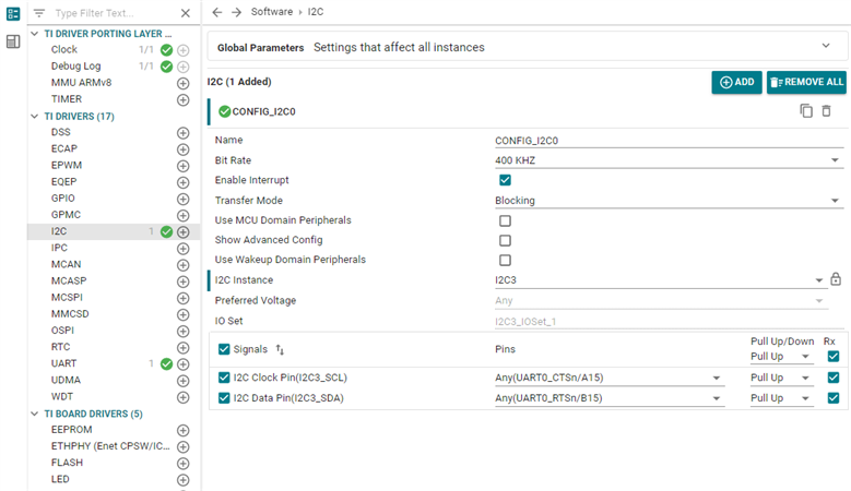

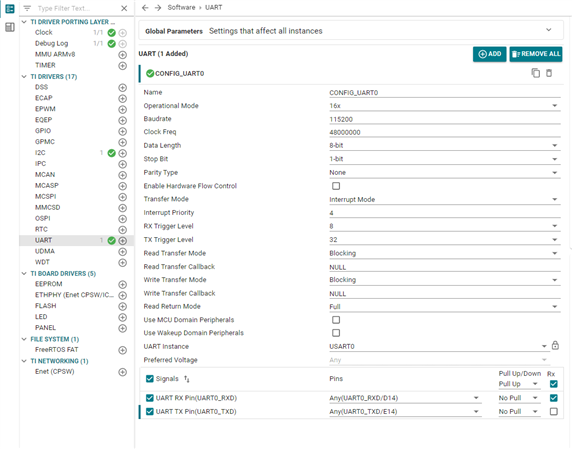

    让我们简化一下。 假设 UART IOSet_1包含以下引脚:
    • TX   焊球 P1
    • Rx   焊球 P2
    • CTS 焊球 P3
    • RTS 焊球 P4
    但 CTS 和 RTS 的焊球是另一个作业(例如 I2C1)的签名。
    是否允许使用该 UART IOSet_1配置?
    BR
    Zain
    尊敬的 Zain:
    您可以将 CTS 和 RTS 用作 I2C、但确保此引脚不与其他配置发生冲突。
    请参阅下图。
    Tushar
